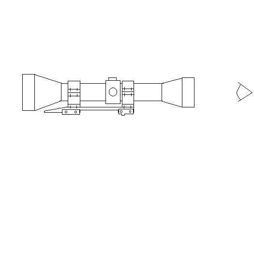

H.O.58
Доброе здоровье!

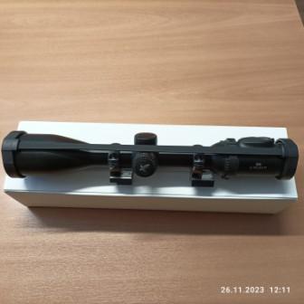

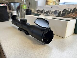

В какой-то конфе читал, что задний срез прицела должен находится над задней частью скобы курка(или над курком). Следовательно при выборе и установке прицела, нужно исходить из того, что расстояние от скобы до глаза(проекция) при комфортном прицеливании должно быть равно фокусу т.е. расстоянию от задней линзы до глаза. (Сам понял, что написал).
В противном случае шею придется тянуть, или это не особо критично?

Фокусное расстояние указывается в паспорте прицела (в основном около 70 мм). Это то расстояние от окулярной линзы на котором фокусируется изображение. Место установки прицела зависит от формы ложи, анатомии стрелка и посадочных мест под кронштейн. Что бы было проше учтанавливать прицел есть старое правило: прицел должен находится на расстоянии трех пальцев от лба. Установил кронштейн, ослабил крепежные кольца, приложился к "щеке" приклада, приложил к лбу три сомкнутых пальца, придвинул к ним оптический прицел и можешь затягивать крепежные кольца.

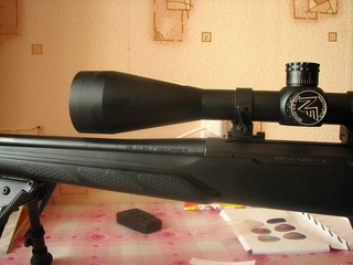

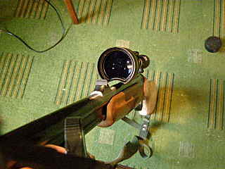

Как я делаю. Поставил прицел ослабил кольца, приложился , отодвинул так чтобы по краю окуляра была тонкая полоска "луны" (затемнения), после этого ставлю винтовку так чтобы в прицел были видны какие-нибудь очень далекие объекты с верикальными линиями, подъемные краны, высокие дома и тд. Закрепляю винтовку и начинаю доворачивать прицел, чтобы вертикальная линия по которой вывожу совпала с ветриклью марки прицела, несколько раз отвожу взгляд и прикладываюсь заново, после совпадения всё закрепил и в бой)))). С уважением

Смотрю по положению затыльника, и просто визуально оцениваю, у винтовки нет прямых мест чтобы можно было уровнем пользоваться, отошёл, глянул, особо ничего мудрёного. Потом по своей прикладке на полигоне проверяю, пока всё нормально ставил, без завалов.
Кольца перед установкой притираю, и обезжириваю, никогда не клею, хотя вот видел вариант когда вклеивают только верхние половинки колец, ИМХО хороший вариант, винты смазываю, а то однажды титановые винты закусило, я три дня прицел снимал)). Кстати если вклеивать прицел то в качестве наполнителя в клей рекомендуют абразивную крошку (ту что от точильного камня летит). С уважением

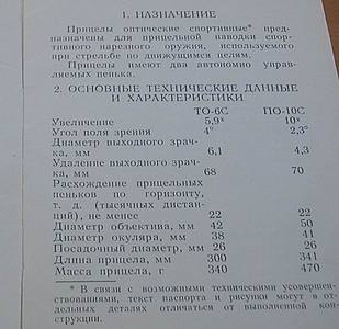

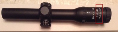

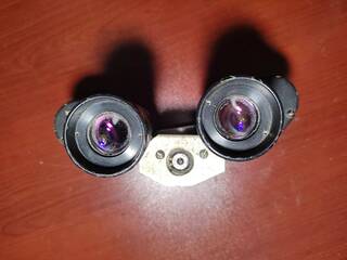

А ещё в пасортах прицелов пишут о расстояниидо глаза, так это расстояние "три пальца" получается, или там о чем-то другом?Eye Relief (mm): 106(2x) 94(7x), имею ввиду вот эту характеристику. Спасибо.
Помоему это поле зрения на некой дистанции при увеличении 2х и 7х.

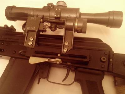

SK
Винтовка с боковым креплением оптики не встанет вертикально.....

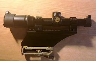

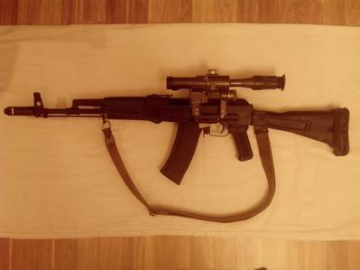

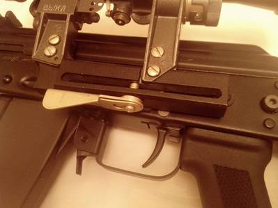

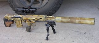

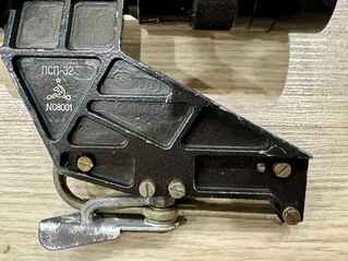

В большинстве случаев прицел находится на оси ствола. Помоему только у СВД и ее клонов прицел стоит на 1 мм левее оси ствола для учета дерривации на дистанции до 300 метров.
А если прицел стоит вертикально над стволом, то крепление до лампочки - хоть нижнее, хоть боковое.
Хабаровск
У СВД как и у всех прочих ровно по оси канала ствола прицел стоит. С уважением
Fake
Хабаровск
СВД ниразу в руках не держал. Вычитал у Потапова:
На дистанциях стрельбы до 300 метров включительно деривация не имеет практического значения. Особенно это характерно для винтовки СВД, у которой оптический прицел ПСО-1 специально смещен влево на 1,5 см Ствол при этом слегка развернут влево и пули слегка (на 1 см) уходят левее. Принципиального значения это не имеет. На дистанции 300 метров силой деривации пули возвращаются в точку прицеливания, то есть по центру.
Если он не прав - прошу меня простить за дезу.
Хабаровск
Я Потапова не читал, и как то не хочется))). http://gunszip.org/topic/2/2344.html кроны на СВД, делал Таренков, всё строго соостно и стреляет нормально. Отклонение на деривацию есть в Наставлении по стрелковому делу, их учитывают при стрельбе, регулируя поправками. С уважением
SK
Хабаровск
Вчерась померил, ровно 1 см. влево смещение. Прицел ПОСП 8х42, приложил ПСО 1М2 - визуально тоже самое.
Хабаровск
Значит прав Потапов))), и чего только русские не выдумают чтобы просто не было)). Сомоделки я заказывал строго соостно, Олег Е. на чемпионате МВД с таким самодельным кроном стал чемпионом три недели назад. Я вообще думаю что в вертикальной плоскости оптический центр прицела и центр канала ствола должны совпадать, так понятнее всё. С уважением
SK
На ум приходит только одно - для того что бы можно было пользоваться открытым прицелом а оптический при этом был как можно ниже.
Fake
Хабаровск
Я думаю что это смещение сделано для того, что бы было меньше заморочек с поправками.

Ставь как тебе удобней и сильно на эту тему не заморачивайся. Правда необходимо учесть отдачу ствола, чтобы не схлопотать в глаз или нос. При применении недорогих прицелов, имеющих наглазник, проблема снимается сама собой.

Да мне в сущности на CZтку ставить прицел поэтому отдача особенно не смущает.
В итоге не совсем понятно, зачем буржуи указывают в ТТХ прицелов эту величину, но ясно как устанавливать прицел. Спасибо. С уважением.

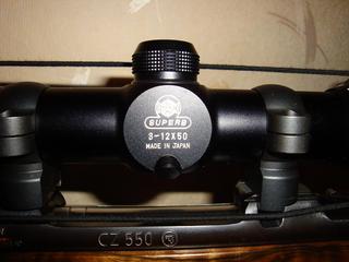

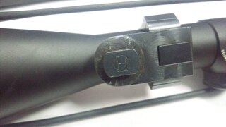

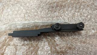

dimson555

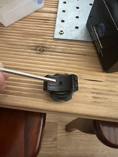

Доброе время суток,уважаемые господа.

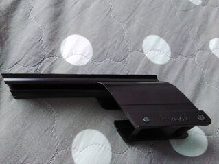

Очень интересует родной кронштейн CZ-550.
Там основание и кольца крепяться одним болтом на 3 мм.С одной стороны-легко выбрать геометрию механической настройки,но с другой на охоте всякое случается и выдержат ли эти болты механические воздействия средней величины.И еще,каленые или нет части кронштейнов? Можно или нет их прихватить сваркой? Это что-бы не засверливать под шпонку.Уважением Дмитрий.
Fake
dimson555
Может это тебе пригодится? http://www.ada.ru/Guns/CZ/bases.htm

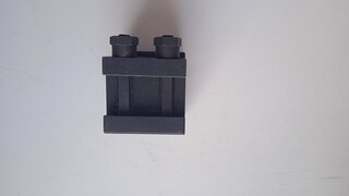

BORTMEH
dimson555

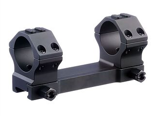

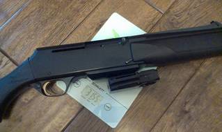

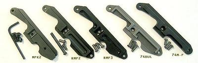

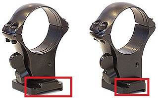

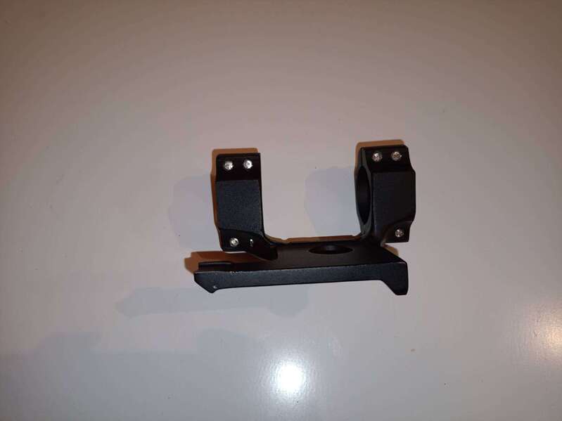

Что то не понял про какой кронштейн идет речь.

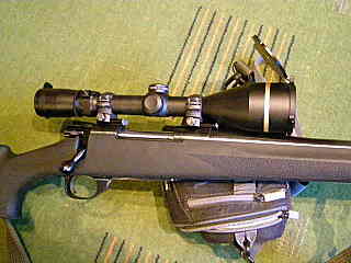

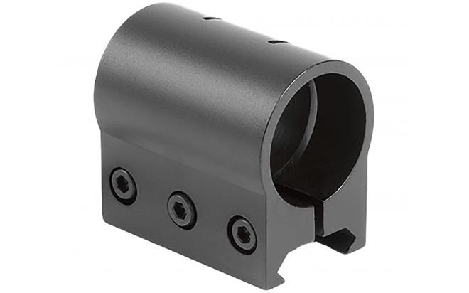

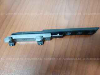

На Чезетку бывают разные кронштейны, у меня вот такой:
Кольца крепятся к основанию двумя болтами, каждое. Прочность на мой взгляд достаточная.

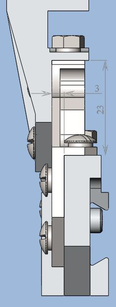

dimson555
Здравствуйте,спасибо за советы.Крон самый простой,4 части-2 колца,две основания,так вот между этими девайсами болтик 2,5 или 3 мм.В уме-просверлить отверстие,нарезать резьбу-поставить шпонку.Места катострофически мало,хоть вызывай Левшу и все донельзя мелкое.Конечно-мечта быстросьемный на едином основании,но в наших магазинах отсутствуют.На Байкале только с дырками под мех.прицелы,а хочется про них забыть как страшный сон перестроек.
