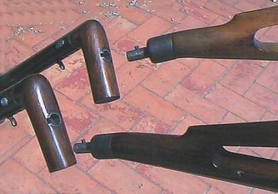

Кто- нибудь располагает конкретными результатами применения Баллистола по дереву?

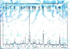

Нате Вам с кашей!
Внизу спектры протонники и угольные ядерного магнитного резонанса. Специалисты, буде оные найдутся поймут.
Соответственно R Rodla, В Ballistol, W WD-40, G Gunex 2000.
GreenG
Соответственно, Робла - смесь алканов и водного раствора аммиака. Имеется гидроксил содержащие соединение.
У Баллистола, ВД и Гунекса спектры аналогичны и отвечают сн2, сн3 гуппам, т.е. предельным углеводородам (алканам). В просторечьи обзываемым керосином.
S - везде сольвент (растворитель)
От так 😉
Я промазал Индийского деревянного слоника, стоит блястит.
Погонный ремень туда же, тожа блястит.
Ложе тудаже - блястит.
Сомневаюсь что дереву плохо придется от сего девайса, немчура ведь написала - идеально для ухода за мебелью.
Я после него даже руки не мою, как крем работает!!!

2 GreenG: третья картинка - углерод в ВД, а что с оным у баллистола? Что, выходит, он от ВДшки мало чем отличается? да и запахи их похожи...
GreenG
Чуть-чуть отличаются, завтра положу сюда второй углерод. В баллистоле понапихано чуть больше.

Я попробовал на внутренней поверхности цевья - воду отталкивает вроде получше. А ВД-шкой не рискнул.
Угольный спектр у баллистола. Те же яйца, но в профиль - очень похоже. Можно в хромотограф вколоть, да это уже не наша епархия, дорого. Или жечь, не дорого, но муторно...
Блин, купили левый тонер, у меня аж фотошоп заклинило. Синенькое все, но видно.
LVlad
М-да, тут моих воспоминаний по ЯМР не хватит, особенно в органике, полагаю, что есть в них немало родственного, но все-таки думаю нельзя сказать, что это одинаковые вещества. По созерцании водорода была почти уверенность... :upset:
GreenG
Очень похоже, пики почти все повторяются, но в баллистоле есть еще что-то, в малых количествах. Состав изомеров отличается, но хохмы ради можно снять другую банку вд или баллистола, из другой партии. Вполне возможно, что и там отличии будут.

GreenG
Очень похоже, пики почти все повторяются, но в баллистоле есть еще что-то, в малых количествах...
Так себе скудным в органике умишком полагаю, что каждый пик может быть от какой-либо C-H или C-O связи, из коих как конструктором может быть натворено черт-те че с такими же пиками разных соотношений по величине, но это - вопрос к специалистами (да модератор нас скоро выкинет с этими беседами), но если это от вд не отличается - то она, кажется, подешевле, хотя на фоне затрат на спортивную стрельбу и эта разница - фигня 😛
GreenG
LVlad
Не думаю, что сабж получен комбинированием, алканов. Скорее, после крекинга взята фракция от сих, до сих кипения, выведены попавшие примеси и добавлены присадки на базе алканов и неорганики.
Хотя может и не так. Но пики угля попадают по всем алканам, включая изомерию и галогены. Но ничего непредельного там нет.

2 GreenG спектры кинуты ради понта?, я понимаю когда записывают спектр индивидуального вещества вот по работе тоже общаюсь с ямр спектрами - но вот в этой муре, да ещё с вашей расшифровкой.....
Попросите вашего друга пропустить баллистол через газовый хроматограф и тогда появится совершенно ясная картина
Predalien
можно я влезу, я тож химик! Я полагаю (с сильно заумным вырожением лица 😀 😛 😉 ), все гораздо проще - все эти керосины\алканы примерно в тех же кол-вах присутствуют и в таком простом продукте, как ДЕГОТЬ: по запаху баллистол чем-то похож на деготь, насыщ. углеводородов - хоть __ ешь, да к тому ж деготь производится из "веток и палок", и обладает бакт. и антисепт. свойствами. видел записки одного дедка(гдето 190-х года), так там кажись про баллистол сказано, что с дегтя получали. не думаю, что теперь делают по другому.
